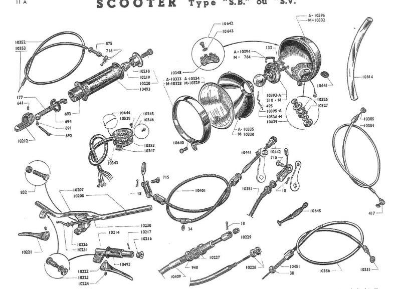

Je ne parviens pas à démonter les poignées de mon Moby SB, pas plus celle de l’accelerateur que celle du changement de vitesse avec son système situé sur le devant du guidon, J’ai pourtant bien cherché....
Merci par avance à celui qui pourra me permettre de continuer le démontage.

Si cela peut te rendre service,voici l’éclaté de la partie guidon.

la piece 10217 est une goupille ou une vis?
Impossible a voir sur le mien!
Re: Démontage poignées Moby SB
c est une goupille , pas facile a enlever il est vrai :wink:

super merci beaucoup je vais pouvoir continuer le démontage
