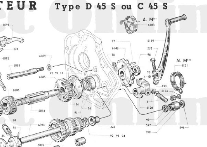

Re: Embrayage ??? ou autre
j arrive pas mettre une photo trop lourde
donc piece 84 la c est un moteur d45 mais c est le meme principe
et tu vois le ressort en dessous
Si le kick n'accroche pas (ou seulement de temps en temps) pour lancer le volant, je pense, comme dav27 que le problème pourrait se situer au niveau de ce cliquet sur l'arbre secondaire. J'ai le même problème avec un moteur supplémentaire, qui a été sauvé (d'une épave) et qui n'avait donc pas tourné depuis longtemps.
Bonjour . donc le cliquet sur l arbre secondaire . est = . a ce fameux rocher et ressort ??
oui oui rep 84
