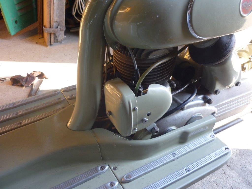

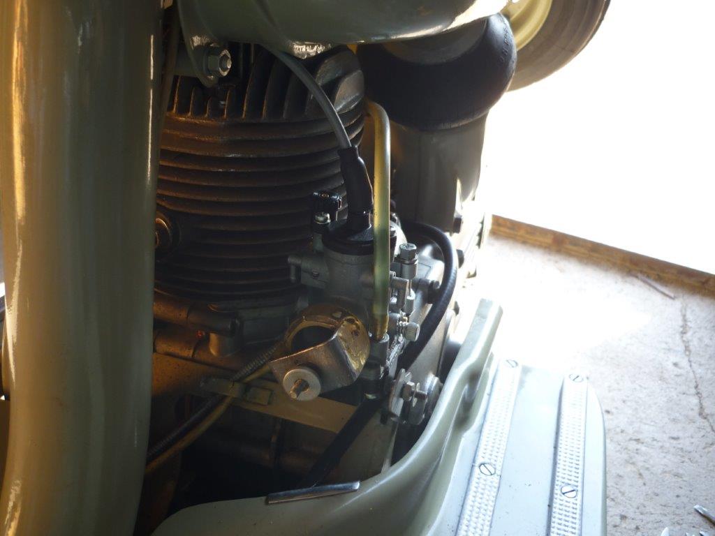

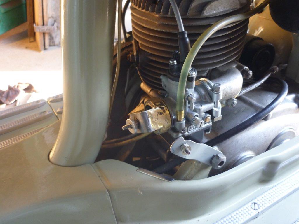

J'ai reussi à démarrer le moby après une restauration complète mais non sans mal! J'ai du nettoyer l'embrayage car il patinait. Impossible par la suite de le démarrer avec le kick, en le poussant plusieurs fois en 2eme, ca a marché et par la suite quand il est chaud, 1 coup de kick et ca repart.
Je pense que le froid et le fait que la pipe d'admission soit plus longue en montage souple n'aident pas beaucoup...A confirmer dans les mois qui viennent.
Voici ci-jointes des photo du montage. Il démarre, il roule mais je peux pas vous parler pour l'instant des performances!! En rodage, je n'ai toujours pas trouvé ma 1ere vitesse (le nouveau cable semble un peu court), fuite d'huile du pot d'echappement. Tout ce que je peux vous dire c'est qu'il roule et il a de la reprise...
n'hesitez pas si vous avez des questions.
Bonne journée
Aurelien
Bonne journée
Aurelien

Re: Remplacement Gurtner par Dellorto PHBG
L'adaptation est propre, je suis curieux de voir la différence entre l'ancien carburateur Gurtner et le dellorto!
Ton problème de démarrage à froid peut venir du réglage de la richesse, ou le calibre du gicleur!

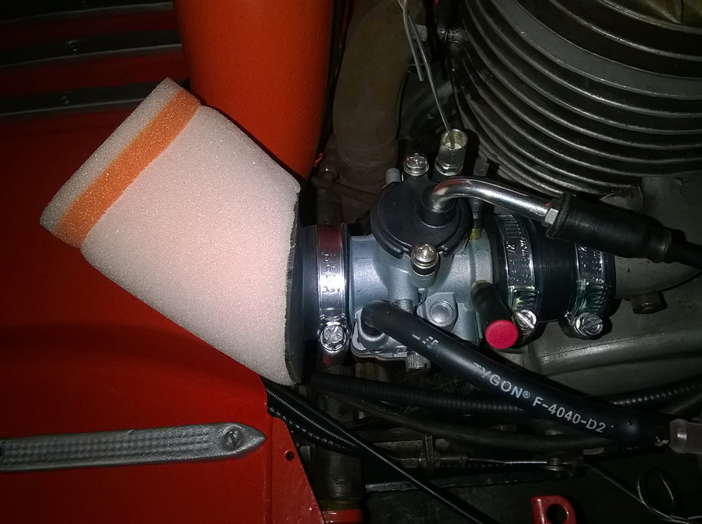

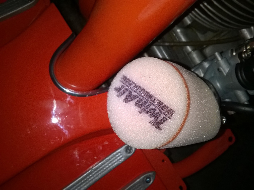

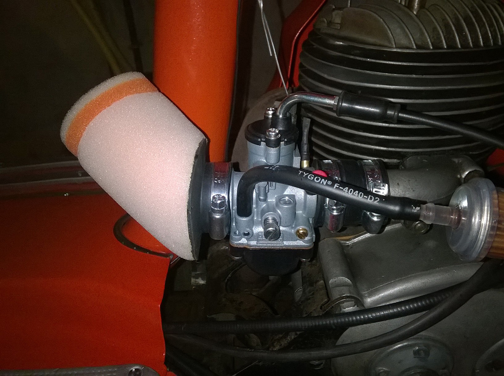

Bonsoir a tous
Voici mon adaptation du carbu dellorto 19.5 ad.
Le forum semble endormi, c'est la crise?
Réveillons nous, nous avons besoin de spécialistes du carbu car le sujet n'est pas clairement traité.
a+
Très B
a+
Très B
