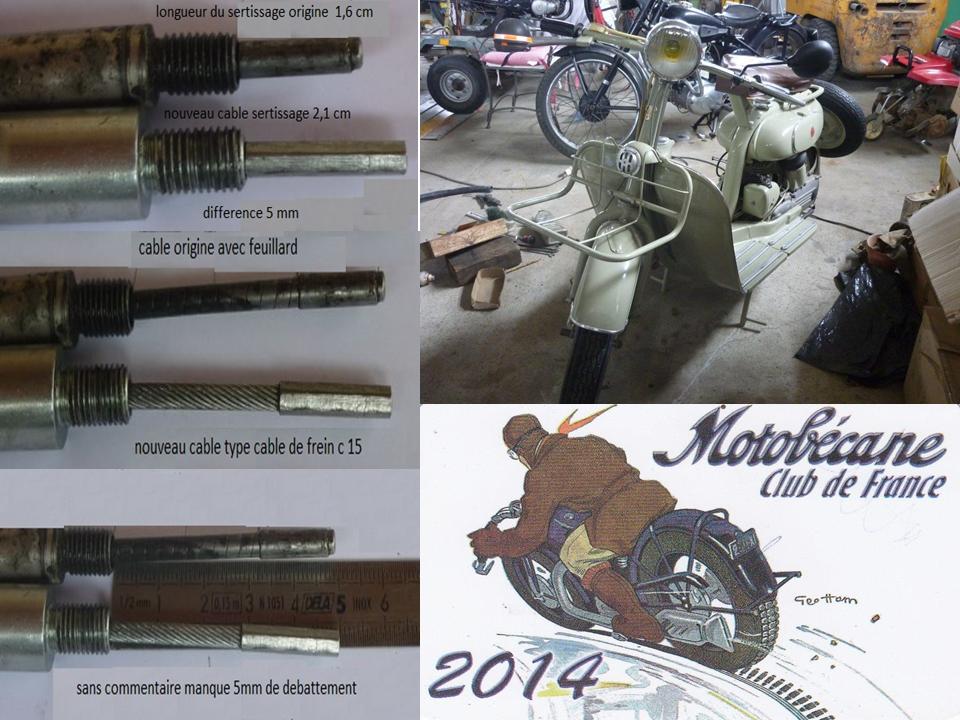

bon d'apres ce que je voi sur les dessin et photo d'origine mon cable est trop court il pousse pas sur toute le course...
mes la dexieme option c'est que ma visse de verouillage de vitesse est mal regler sur tout les dessin et n'est pas orienté comme sur le miens...
combien de tour d'origine pour la visse de reglage de verouillage des vitesse
quelqu'un aurait t'il un photo de la visse de verouillage que je vois la position exacte

- Présentation1.jpg (110.12 Kio) Consulté 25675 fois

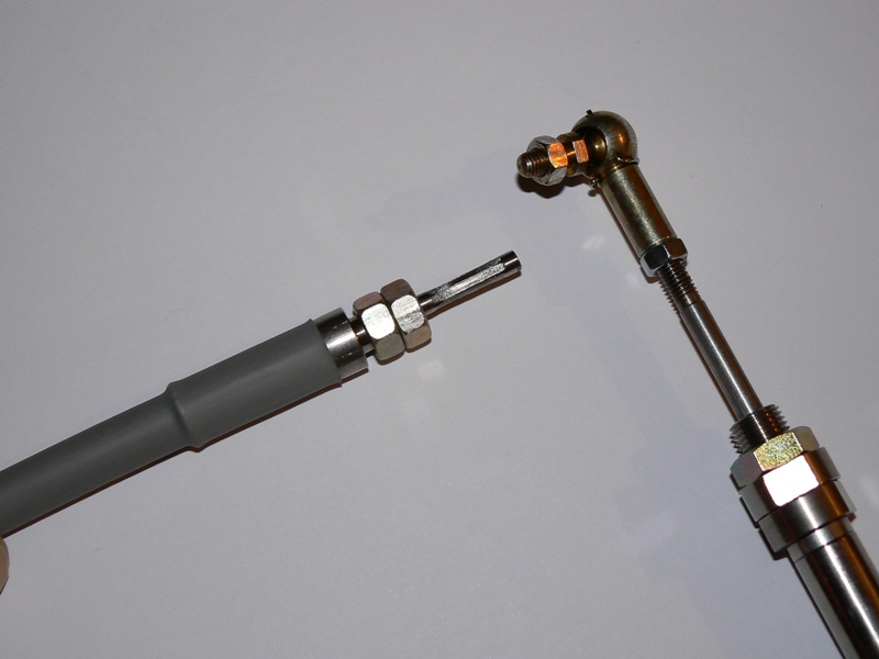

Voilà le câble reçu. Je ne l'ai pas encore installé.
Je ne sais donc pas s'il permet d'enclencher correctement toutes les vitesses du Moby.
En tous cas, la technologie du câble est différente de celui de TresB 11.

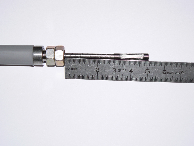

- P1080866_2.jpg (131.35 Kio) Consulté 25670 fois
- P1080870_2.jpg (139.36 Kio) Consulté 25670 fois

Bonjour TWIN
Regarde bien le débattement de ton câble ,il faut mini 32mm (voir photo post précèdent. )
câble origine.
Effectivement la fabrication de ton câble 1er génération est de bien meilleure qualité.
Je te conseille de faire un essaie sur route pour être sur de son bon fonctionnement.
câble origine.
