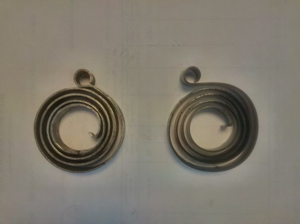

Ce ressort en photo est le ressort de kick de Motobecane et Motoconfort pour nos Scooters 4temps.
Il y a une faiblesse dans la conception ; irrémédiablement, avec le temps, il casse(ra). Il faut donc refaire une butée en en agrandissant le diamètre, et changer le ressort pour un ressort identique mais dans une "lame" moins épaisse (1 mm au lieu de 1,2 mm d'origine) ; ainsi, même en tension maximale, ce ressort refabriqué, plus souple, ne cassera pas.
J'ai contacté un artisan spécialisé dans la fabrication de ces ressorts.
Il peut refabriquer, en petite série, ce ressort. Le prix est élevé, bien entendu. 75 €/ressort pour 5 ressorts fabriqués ; on est loin des 10 €/ressort pour une D45S, mais on parle de très petite série.
Qui parmi vous souhaiterait acheter un de ces ressorts ? (n'attendez pas d'être en panne pour vous équiper, car il ne faudra pas compter sur la providence pour trouver un ressort d'origine, qui, selon toute vraisemblance, cassera aussi !!

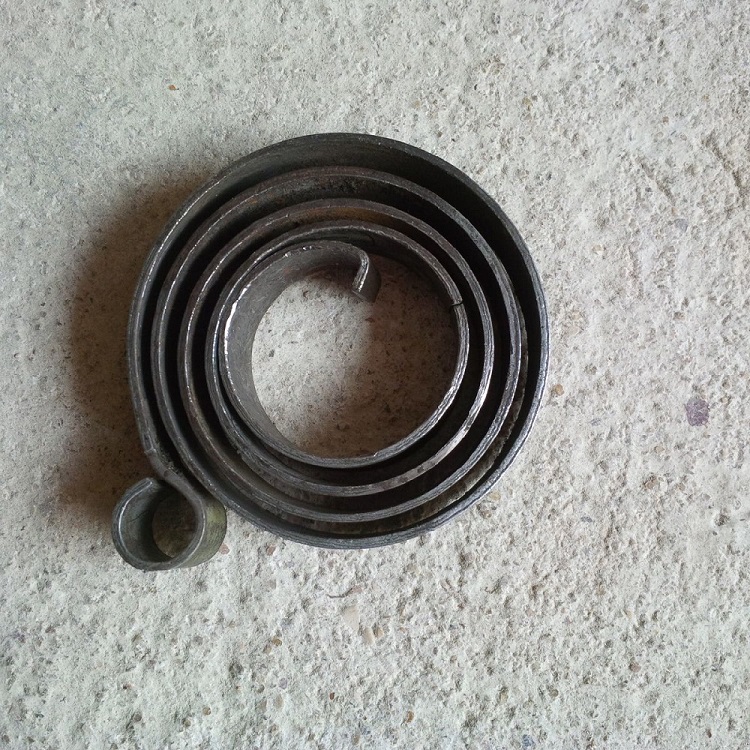

Les ressorts de kick sont arrivés. Il y en a 10 ; il n'y en aura pas d'avantage.
Ils ont été réalisés à l'identique sur la base d'un modèle que j'ai fourni ; seule l'épaisseur de la lame est un peu inférieure - ça ne modifie pas la capacité du ressort à rappeler le kick ; ça ne fragilise pas le ressort, au contraire, il sera plus flexible.
Si vous êtes intéressé par un ressort, je les cède prix coûtant, soit 50 €/pce. hors frais d'envoi.
Je n'assume aucun SAV, ne reçois aucune réclamation si ça ne convient pas à l'un ou à l'autre, car je ne fais aucune marge là dessus.
MP si intéressé.
