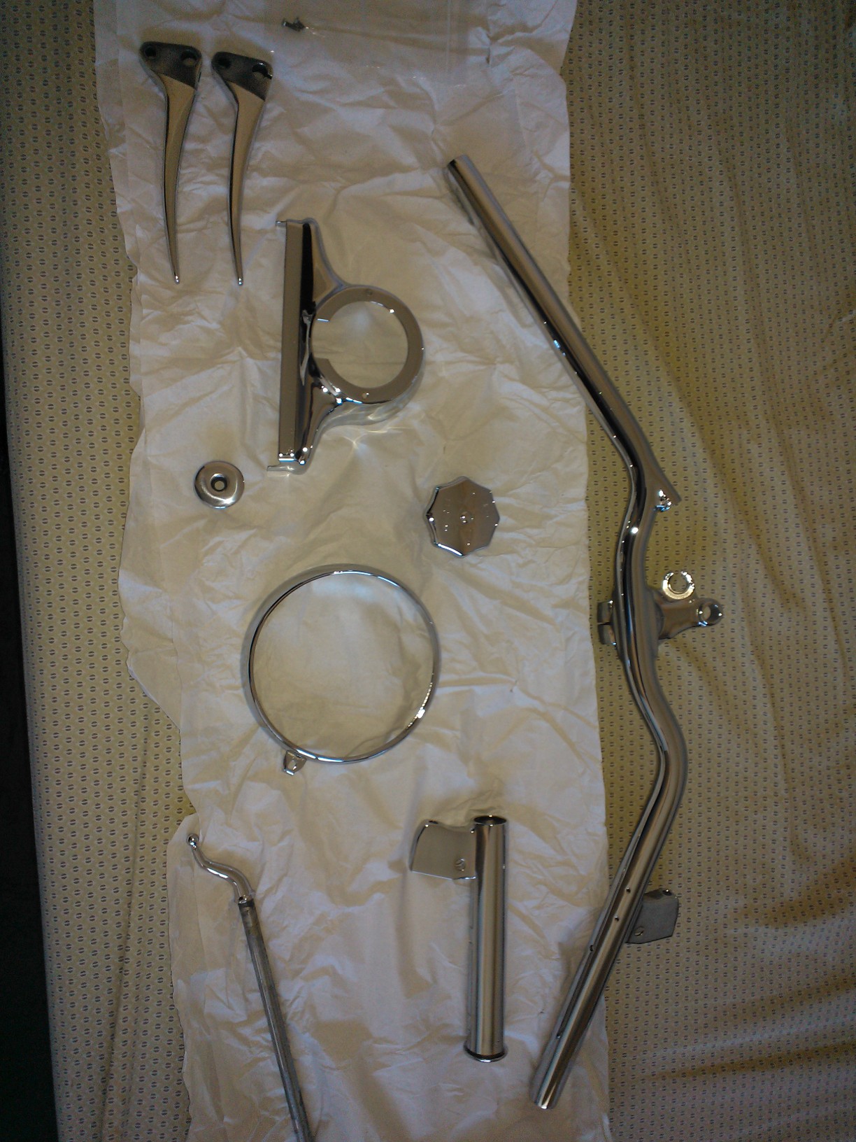

[attachment=0]WP_000266.jpg[/attachment]
Je partage avec vous les quelques pièces que j'ai recu chromées cette semaine. Elles ont été polies puis chromées sauf pour les 2 manettes (frein et embrayage) qui ont juste été polies. Toutes les pièces sont vraiment splendides.
Le tout m'a couté 140Euro dans la région de Toulouse.

SAlut Aurélien,
Tu peux nous donner l'adresse de ton fournisseur ?
Re: chromage
Ce n'est vraiment pas cher. C'est même donné, et seulement compte-tenu de la main d'oeuvre de préparation des surfaces. Je n'aurai pas poli les pièces pour ce prix là, sans parler du chromage...
Re: chromage
Beau travail!
Tu peux nous communiquer ses coordonnées?

Je suis passé par mon grenailleur/ peintre que j'ai trouvé sur Bruguières: AGPI, 24 chemin du parc 31150 Bruguières 05 34 27 06 71 (Mr Albouy). Il part en vacances vendredi. C'est un ancien collègue a lui qui est spécialisé dans le polissage et le chromage a été réalisé encore par une de ses connaissances.
Pour ce qui est du grenaillage et peinture pour les autres pièces du mobyscooter, Mr Albouy d'AGPI m'a tout réalisé pour 250Euro et le résultat est d'enfer (+ remasticage du reservoir et pot de peinture offert pour d'éventuelle finition!!).
Tenez moi au courant si vous n'arrivez pas a l'avoir, je vous communiquerai son portable.
Bonne journée,

Est-ce finalement un service entre copains [car 140 Euros, ou environ 850 Francs, cela ne fait vraiment pas cher de l'heure], donc non généralisable? Sinon, il va y avoir affluence.

je connaissait pas du tout la société ni la personne. Je sais que pour le polissage, il m'a dit de ne pas hesiter si j'avais encore besoin et pour le chromage normalement la société qui l'a fait ne fait pas aux particuliers mais s'ils me l'ont ils ne doivent pas etre perdants non plus!! Donc je pense que ca vaut le coup d'essayer.
Je lui ai dit que j'avais un 2eme moby et que j'allais tres certainement faire appel a lui de nouveau (grenaillage, peinture et polissage + chromage par ses potes).
Vous pouvez lui dire que vous venez de ma part (Aurelien). je sais que le mec etait emballé de le faire car mon moby est de 1956 et il est de cette année!!
Aurelien

Juste quelques informations pour ceux qui voudraient faire chromer des pièces :
- sur l'acier poli (donc après que toutes les parties rouillées ont été enlevées) un bon chromage doit être précédé d'un dépôt de nickel. Cela garantit le bon vieillissement de l'état de surface, car si le chromage est fin et directement sur acier...
- il y a différentes épaisseurs de dépôt de chrome (chromage fin et donc décoratif sur beaucoup de pièces ; chromage épais comme celui qui existe à l'intérieur du cylindre du Moby)
- sauf le guidon, les pièces du Moby peuvent être concernées par du chromage décoratif.
- le guidon est un cas particulier. Si le chromage est entrepris à partir d'un guidon très piqué, il faut savoir que tout ce qui est piqué doit être enlevé jusqu'à obtenir un poli parfait et donc, dans ce cas là, le tube de guidon perd de son épaisseur et se fragilise. Si le guidon à traiter n'est pas abimé (très piqué), pas de problème.
