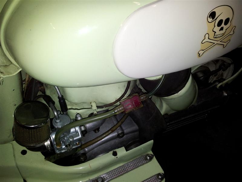

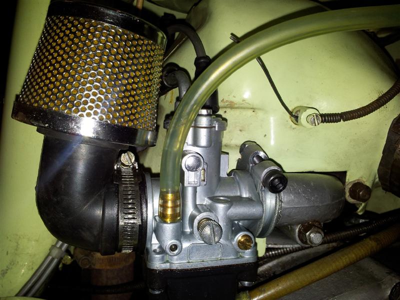

Voici 2 photos du montage sur pipe d'origine.
2013-01-09 18.30.19 (Medium).jpg (84.28 Kio) Consulté 30138 fois
2013-01-09 18.29.51 (Medium).jpg (134.72 Kio) Consulté 30138 fois

Merci Zibus pour ces superbes photos ;
comment as tu procéder pour le starter , car , si je ne me trompe , le câble d'origine est bien déconnecter
As tu purement et simplement supprimé le starter , juste modifié ou autre ??

C'est un 17,5
Le starter est à câble via un petit levier au guidon comme sur les mob...
Certains qui ont mis des PHBG sur des vespa ou lambretta ont réussi à bricoler la commande de starter du PHBG via la tirette d'origine.

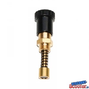

Renseignement pris il existe également un kit à monter sur le carbu si on préfére, ou si on n'a pas le choix comme moi, garder un starter manuel...
Re: Remplacement Gurtner par Dellorto PHBG
De quel kit starter parles tu Crabounet ?
Celui là ? (voir photo)
Utilisable uniquement sur moby dépourvu de carter latéraux :wink:
crabounet
Messages : 114
Message par crabounet »
oui Zibus je parle bien de ce kit là.
Mon moby est un Sv don,c effectivement dépourvu des fameux carter, mais aussi de starter à cable, ceci explique cela.
Je viens de passer commande auprès du concessionnaire MBK du coin pour un PHBG 19 , il me livre la semaine prochaine, monté avec le Kit en question. Je vous pose des photos dès que possible.
