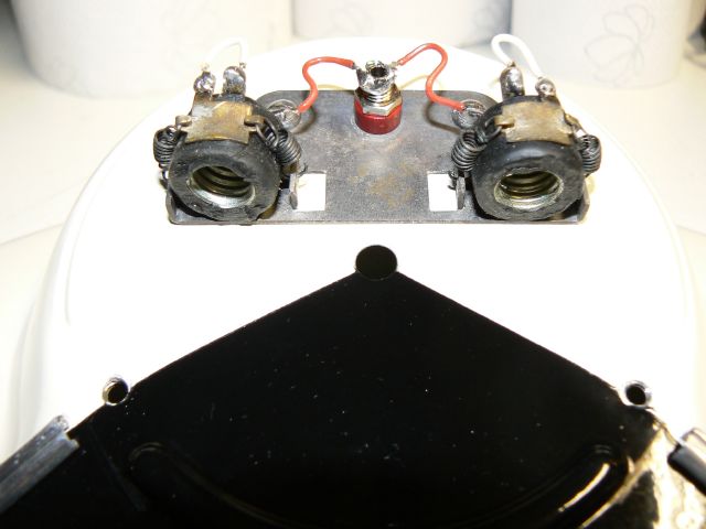

Je suis actuellement entrain de remonter le feu arrière, mais celui-ci semble incomplet, j'ai l'impression qu'il manque le support ampoule.
Pouvez vous me dire si il y a deux ampoules pour le feu arrière, une pour la plaque et l'autre pour l'éclairage, et qu'elles sont leurs puissances
Je souhaiterai savoir aussi comment se branche le feu, il semblerait que le fil doit-être branché sur une prise à connection rapide à cause de la roue de secours.

Le feux arrière est équipé de deux lampes, chacune de type E10 en 12V - 0,5A (6W). Elles font toutes les deux office de feu de position et d'éclairage de plaque d'immatriculation. Elles sont vissées sur une platine qui se trouve sous le cabochon rouge. En effet , la plaque d'immatriculation étant positionnée comme enjoliveur de la roue de secours, elle doit pouvoir être démontée. La connexion de l'éclairage arrière est donc réalisé par connecteur "banane" male et fiche femelle (plot rouge sur la photo).

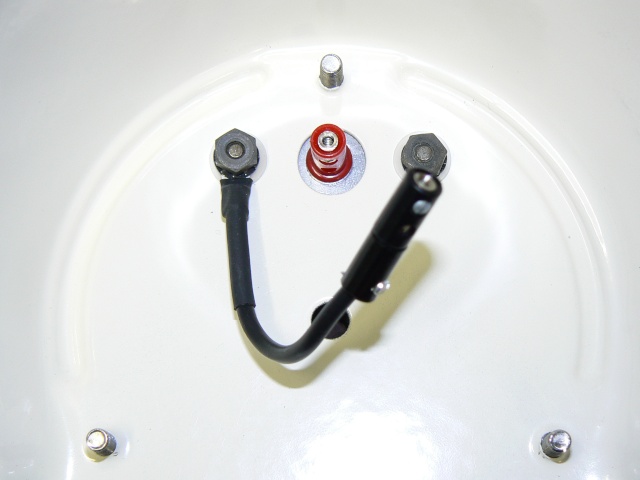

Une vue arrière. Le fil noir n'est pas d'origine, mais je l'ai posé en vue d'améliorer la mise à la masse de l'enjoliveur porte plaque. Cela évite les mauvais contacts. Le fil de masse est également déconnectable grâce a un ensemble connecteur/fiche.
