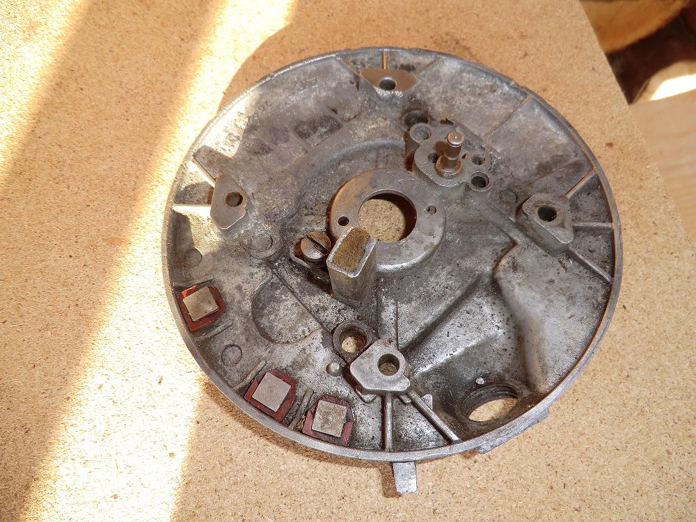

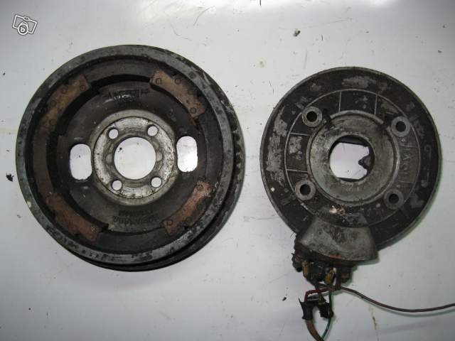

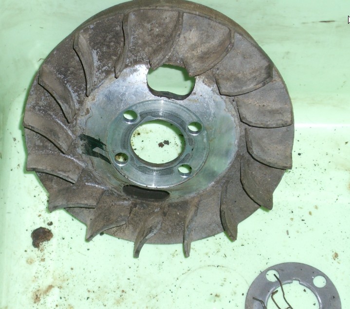

Salut à tous je voulais savoir si sur un tablier bas comment était fait le volant magnétique car sur le mien il me semble qu'il manque queque chose il a l'air complet mais il y a du jeu dans l'arbre le cone est trop grand alors le voulais savoir si il y avait une bague ou un écrou spécial

Je te joint des photos de l'ensemble les vis platinées je ne les ai pas mais le bobines je les ai et je les ai fait tester au boulot et elles sont bonnes merci

Re: VOLANT MAGNETIQUE

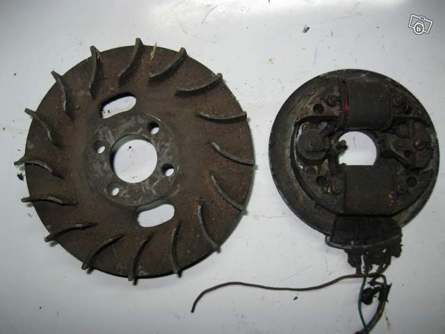

Ce n'est pas le bon volant!
Le volant a des aillettes pour la ventillation.

J'ai vu ce volant sur un moby bas à vendre depuis plusieurs années, ce n'est effectivement pas un allumage d'origine,

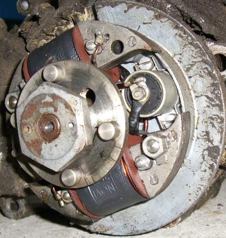

Pour moi c'est un ensemble allumage pour un scooter peugeot s55.

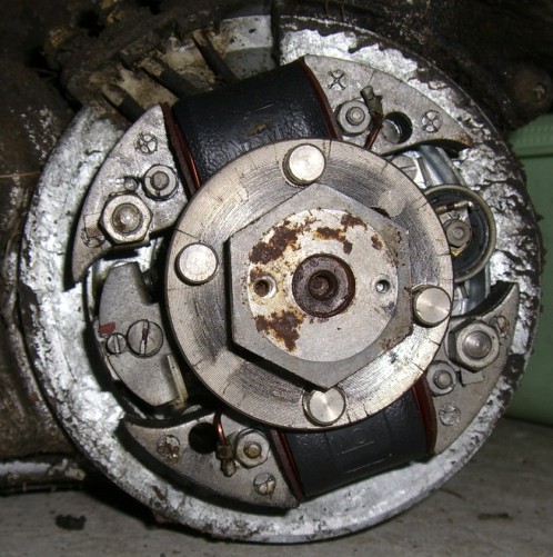

pour toi est ce que le plateau est d'origine car les bobines était montées ou est ce que c'est le volant qui n'est pas d'origine.Un volant j'en ai un avec un allumage complet mais je ne peut pas le monter car le plateau d'allumage est englobé dans dans le carter moteur .c'est comme tu me dit sinon il faut que j'ouvre le moteur en 2.aurais tu des photos d'un ensemble d'allumagepour un tablier bas.merci

voici des photos de l'allumage:

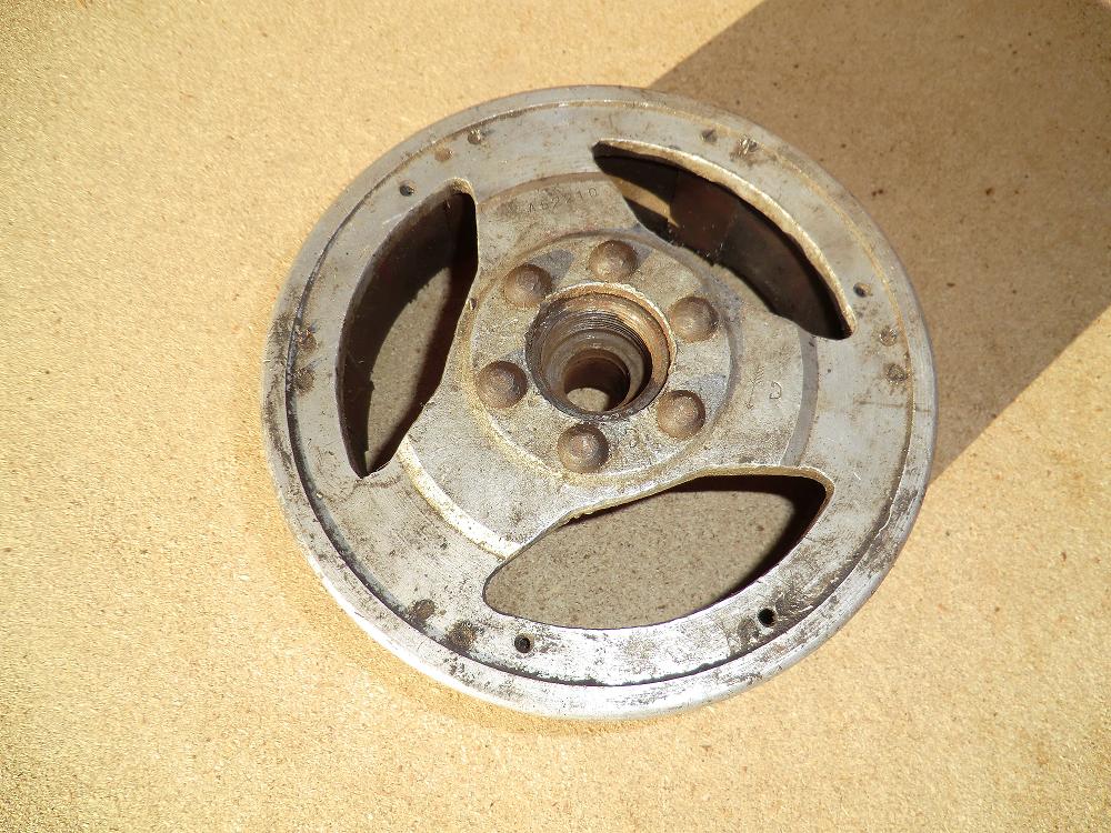

Houla, sal état ! j'ai bien mieux a te proposer, et complet si sa peux te dépanner ...

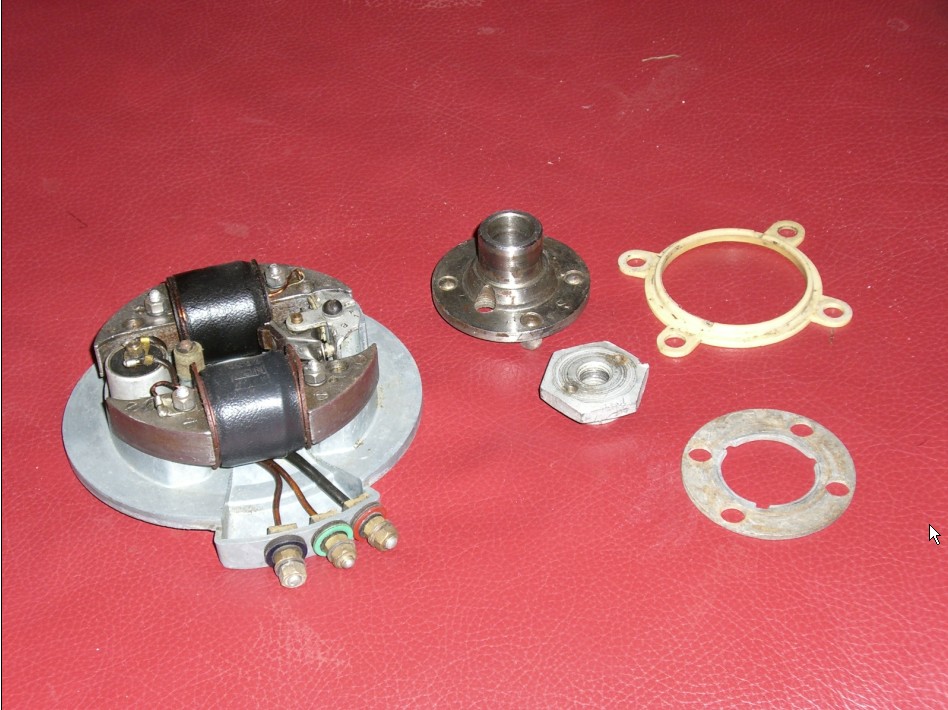

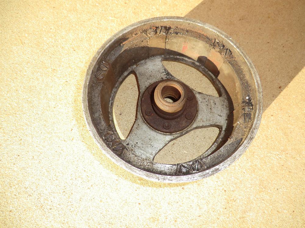

Voici les photos,

l'allumage est en bon état mais j'ai un doute si ça peut aller car mon plateau d'allumage ne me semble pas le même si tu regarder mes photos et me dire si c'est bon

Non pas de soucis, li n'en existe que deux types:
Un allumage avec plateau solidaire du carter (tu en as un en spare je crois)
un avec plateau démontable, c'est ce type là qu'il te faut (moby bas)
les bobines et les rupteur sont commun au deux types, seul le condo est diférent.

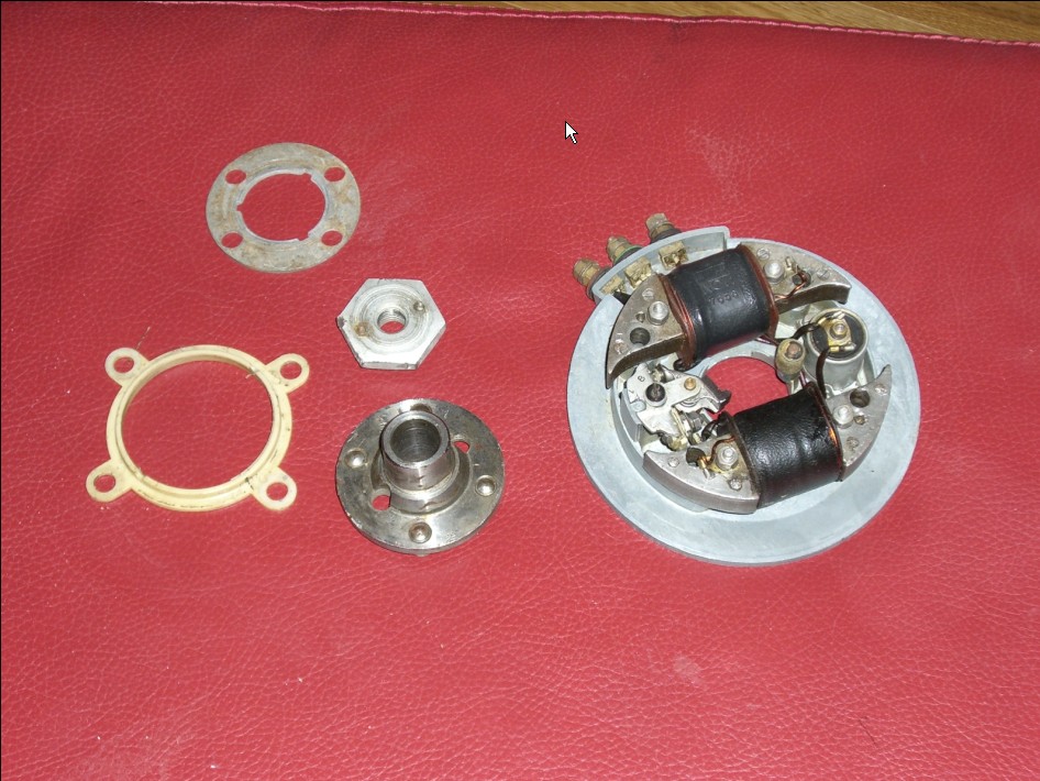

Voila donc ce que je te propose, le volant est le même que celui que j'ai mis en photo plus haut ...
je te mettrais un feutre de graissage neuf, c'est mieux !
