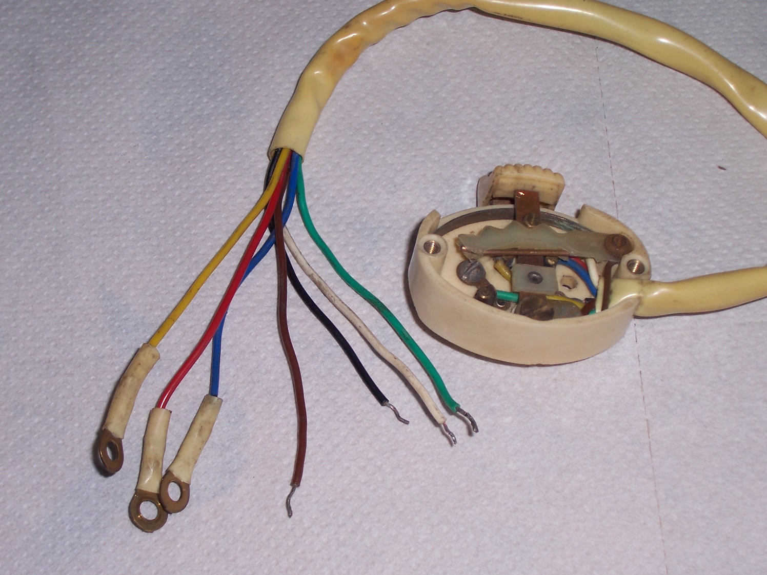

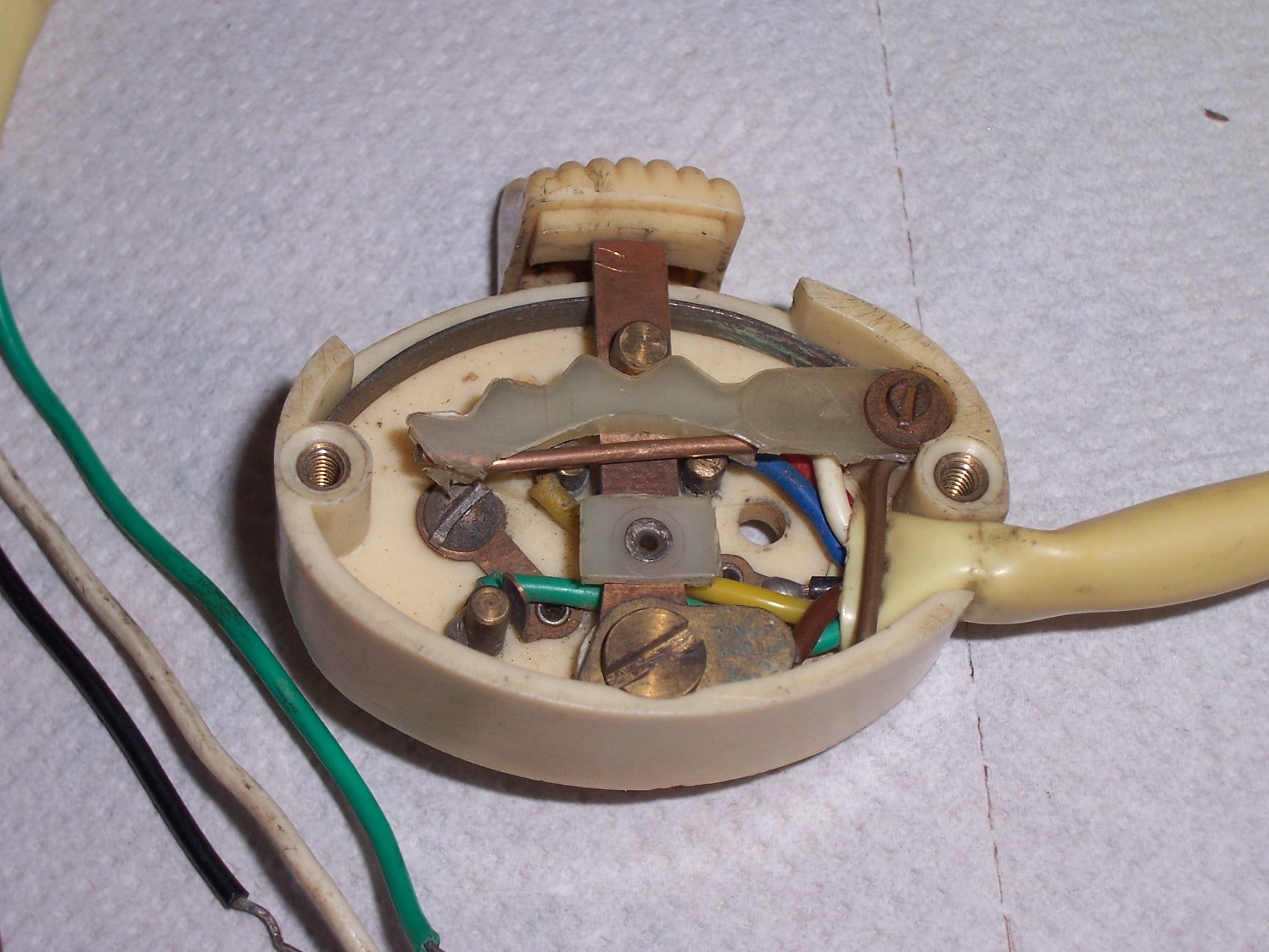

Pour gagner du temps, voici :
- une vue générale qui montre les fils et leurs extrémités (3 cosses, 4 fils nus)
- une vue de l'intérieur du comodo.
Il y a 3 plots dans la zone médiane : le fil jaune va à l'un, le fil rouge à celui du milieu, le fil bleu au dernier.
On voit bien où va le fil noir, le fil marron (pincé sous la grande vis), le fil vert (le plot isolé, à gauche), le fil blanc (qui va se souder au bord de la plaquette sur laquelle vient s'appuyer le poussoir pour faire fonctionner le klaxon).
Ce câblage doit se lire avec le schéma électrique que l'on trouve ailleurs sur le Forum, et qui est bien clair.

OK je te remercie francisco mon commodo à moi est explosé les fils sont déssoudés donc je ne comprenais pas sont fonctionnement, c'est un peux plus claire maintenant merci
