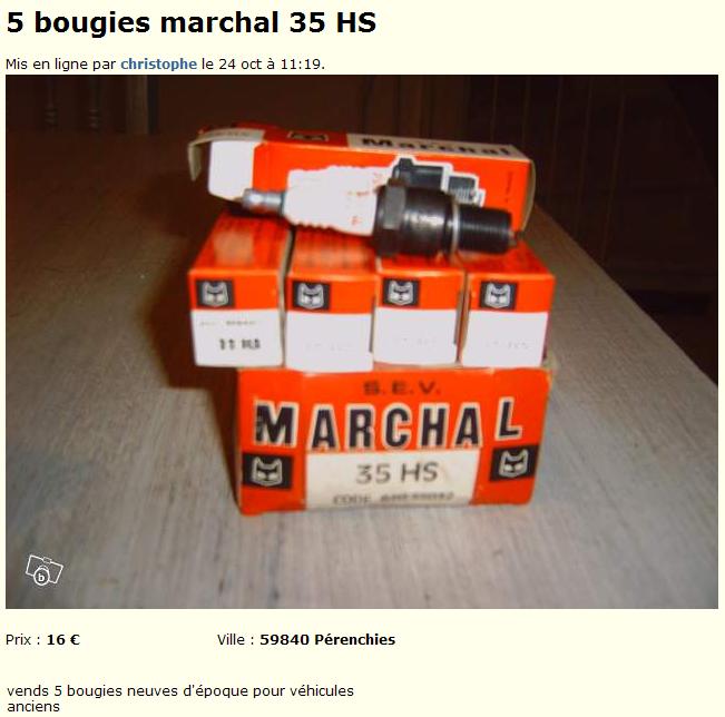

Bonne question :( :( , la bougie Marchal 35H a disparu même des catalogues Marchal, en discutant avec mon meccano et en regardant les copies de doc à la loupe, j'ai l'impression que la bougie d'origine est avec culot long de 19 mm. j'ai vu sur un forum que la NGK B7ES peut remplacer l'origine ..... et c'est un culot long.
Merci de me confirmer cette info ou me proposer une autre alternative. A +

:oops: Mon cher zibus78 je reconnais humblement ne pas potasser les annonces surtout dans la rubrique auto et j'ai tort, la preuve. Déjà, je montais des culots courts (bougies de vespa) et c'est peut-être pour ça que mon moteur tournait 20 ou 30 seconde et s'étouffait. je vais commander les bonnes bougies et je continue mon bricolage. Merci pour les réponses. :lol:

Merci pour les infos, les marchal étant vendues sur le BC j'ai monté une B6ES et j'ai un bon allumage aussi. ça me permet de savoir que j'ai mon carbu qui m.... mon moteur tourne 2 ou 3 minutes et l'essence gigle par le trou du trop plein de la cuve, il pète un coup ( le salaud) et s'arrête. j'ai pourtant nettoyé la cuve, démonté le flotteur mais mon aiguille me semble bien émoussée. J'ai balayé les annonces mais rien trouvé en gurtner F17 ou F18. Je vais surement encore avoir recours au forum :oops: :oops:
