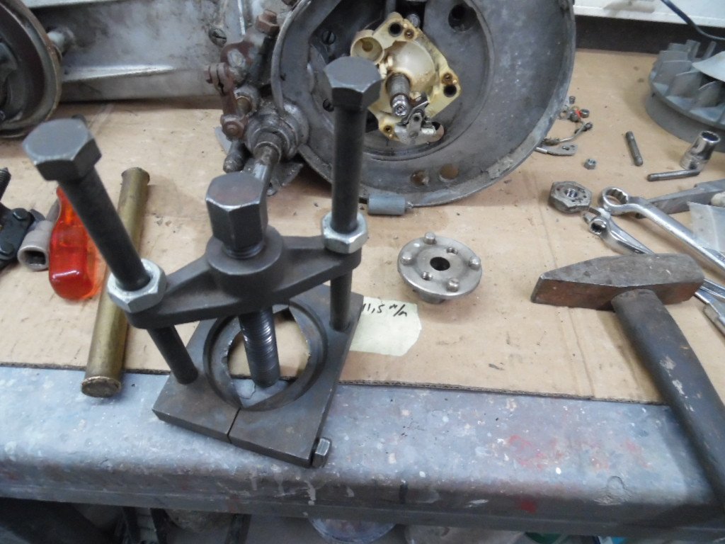

carman a écrit : 02 déc. 2021 19:54
dav27 a écrit : 02 déc. 2021 19:01 Salut
oui souvent très dur a enlever , tu sert bien fort ton arrache et tu choque avec un bon marteau :wink:
et sa va sortir
déjà essayé,j'ai laissé sous tension pour le moment
peut être désserer a la débouloneuse?
il faut des fois vraiment cogner fort de chez de fort c est du vecu :wink:
Re: restauration moby sv 57
J'ai changé de modèle d'extracteur et utilisé la débouloneuse et c'est venu mais c'étais chaud :|

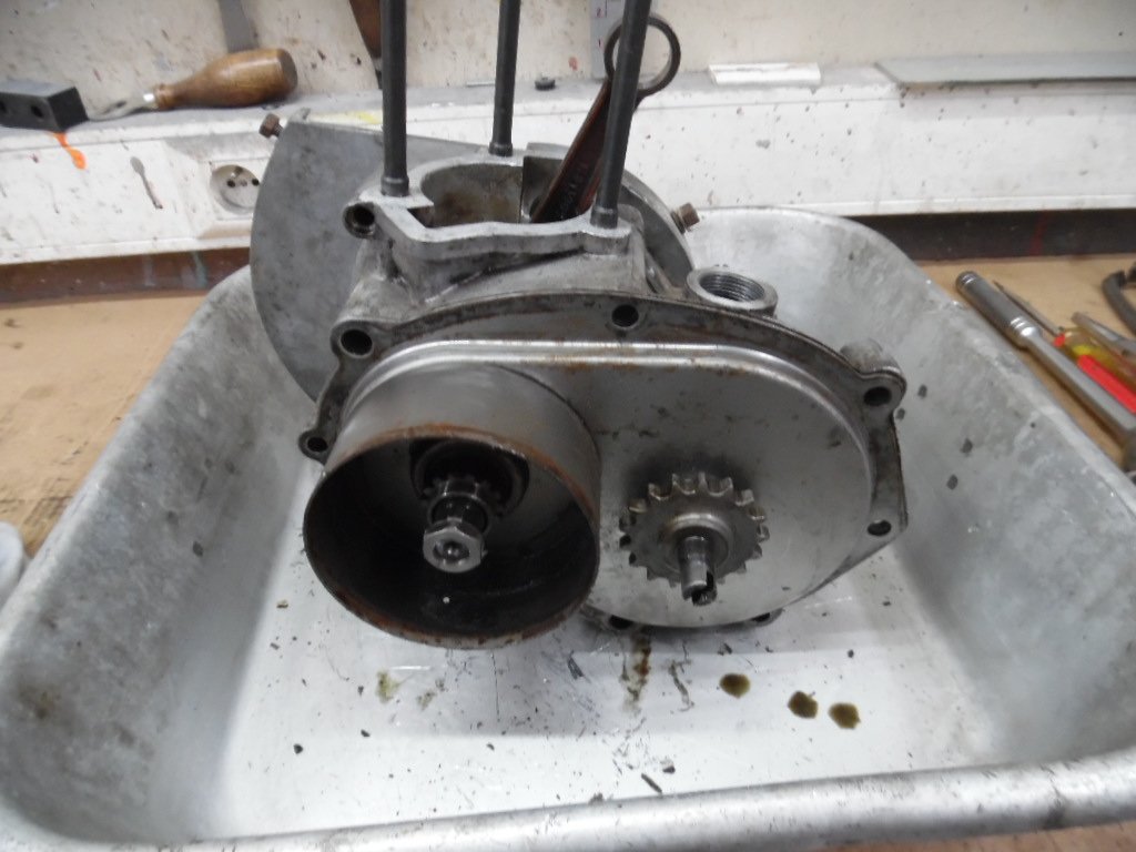

j'ai continué le démontage du moteur,maintenant c'est le pignon de chaine qui me pose problème!!
Même :wink: combat ,
arrache et choc pour l extraire
ici je ne saurais pas utiliser le même extracteur,va falloir réfléchir :D
c'est réglé!! :D

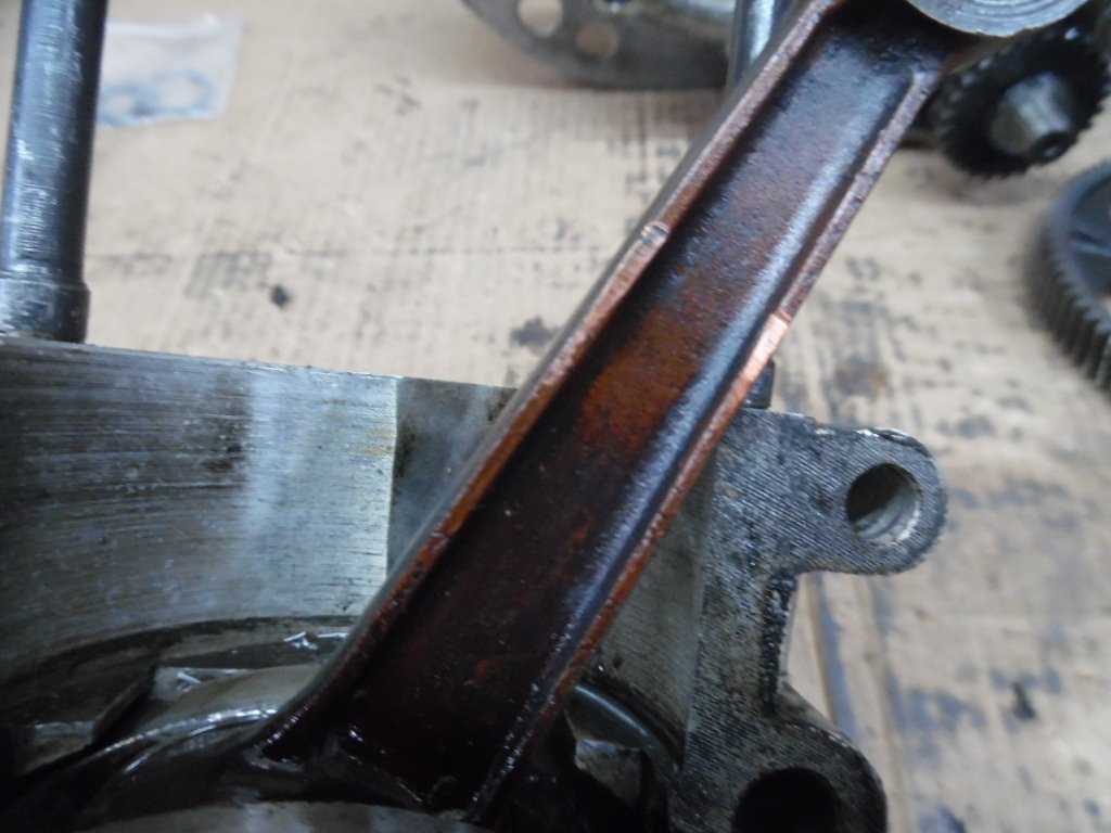

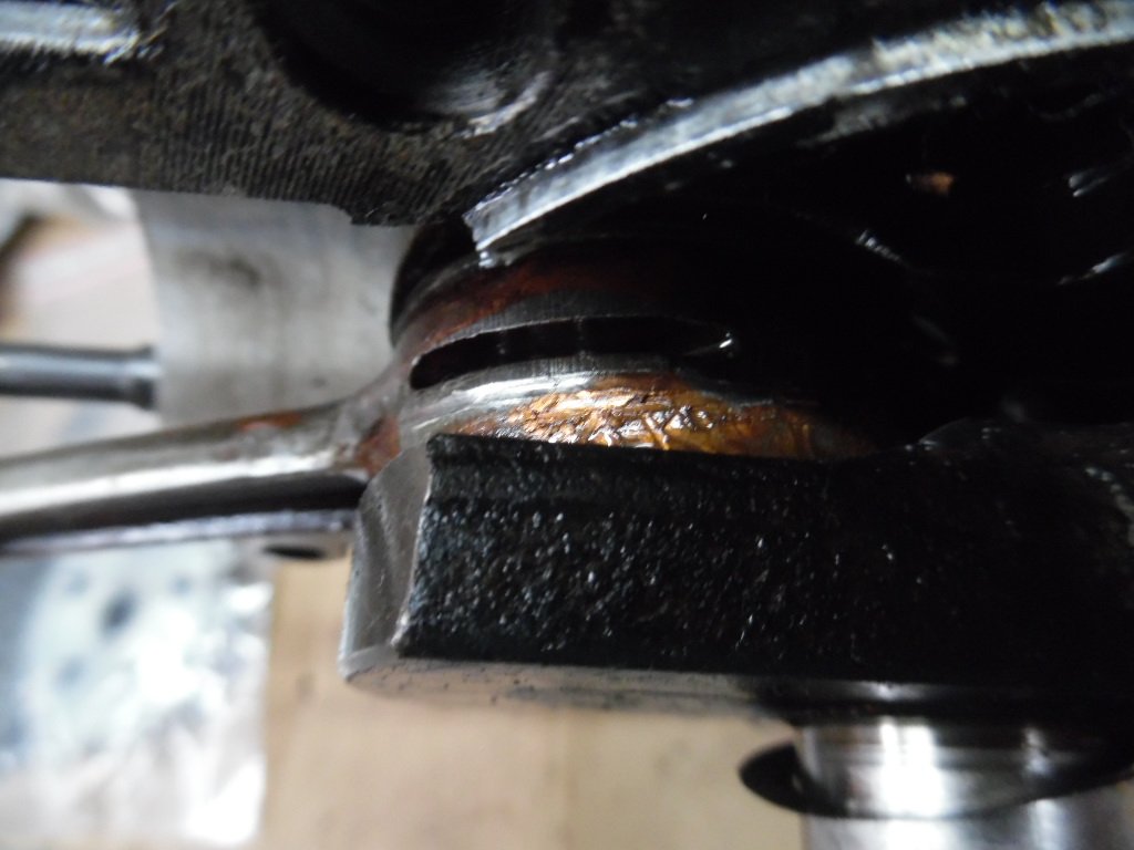

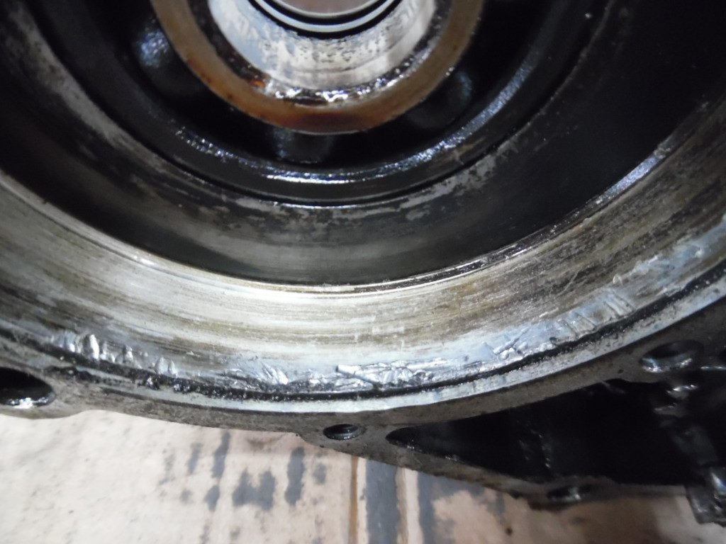

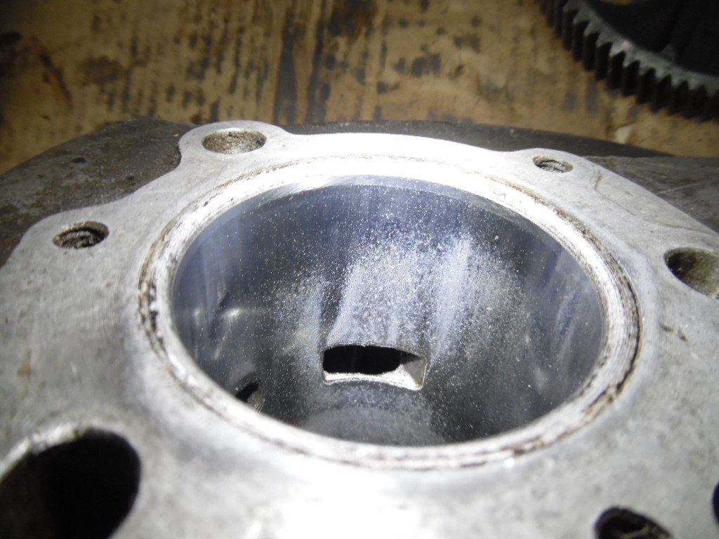

démontage du moteur terminé et grosse déception :( après avoir démonté le piston je me suis rendu compte qu'il manquait 7 aiguilles au roulement de pied de bielle!! et bien ils sont passés dans le moteur,résultat en photo....
la bielle est faussée :?

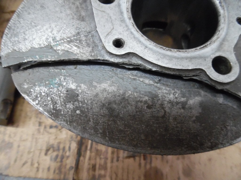

le cylindre n'est pas top,de plus une ailette a été "recollée" :roll:
bref je me trouve devant un dilemme :stop ou encore? :?:

mince ......
en moyenne refaire un vilo c est au alentours de 250 euro chez mr pensier par exemple :wink:
oui mais il faut ajouter le reste,bielle,cylindre,etc...
racheter un moteur , mais tu seras peut être dans le même cas vilo hs et d autres misère :wink:
oui c'est ce que je pense aussi
est ce vendable en l'état si je termine la peinture et que je récupère les pieces au chromage?
